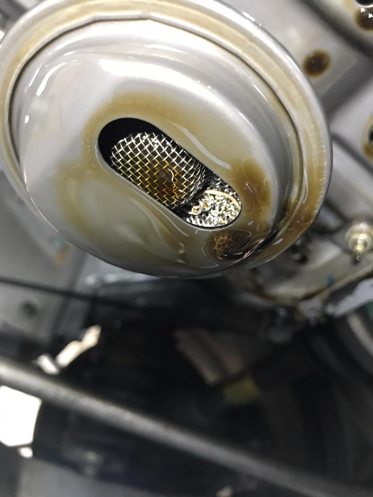

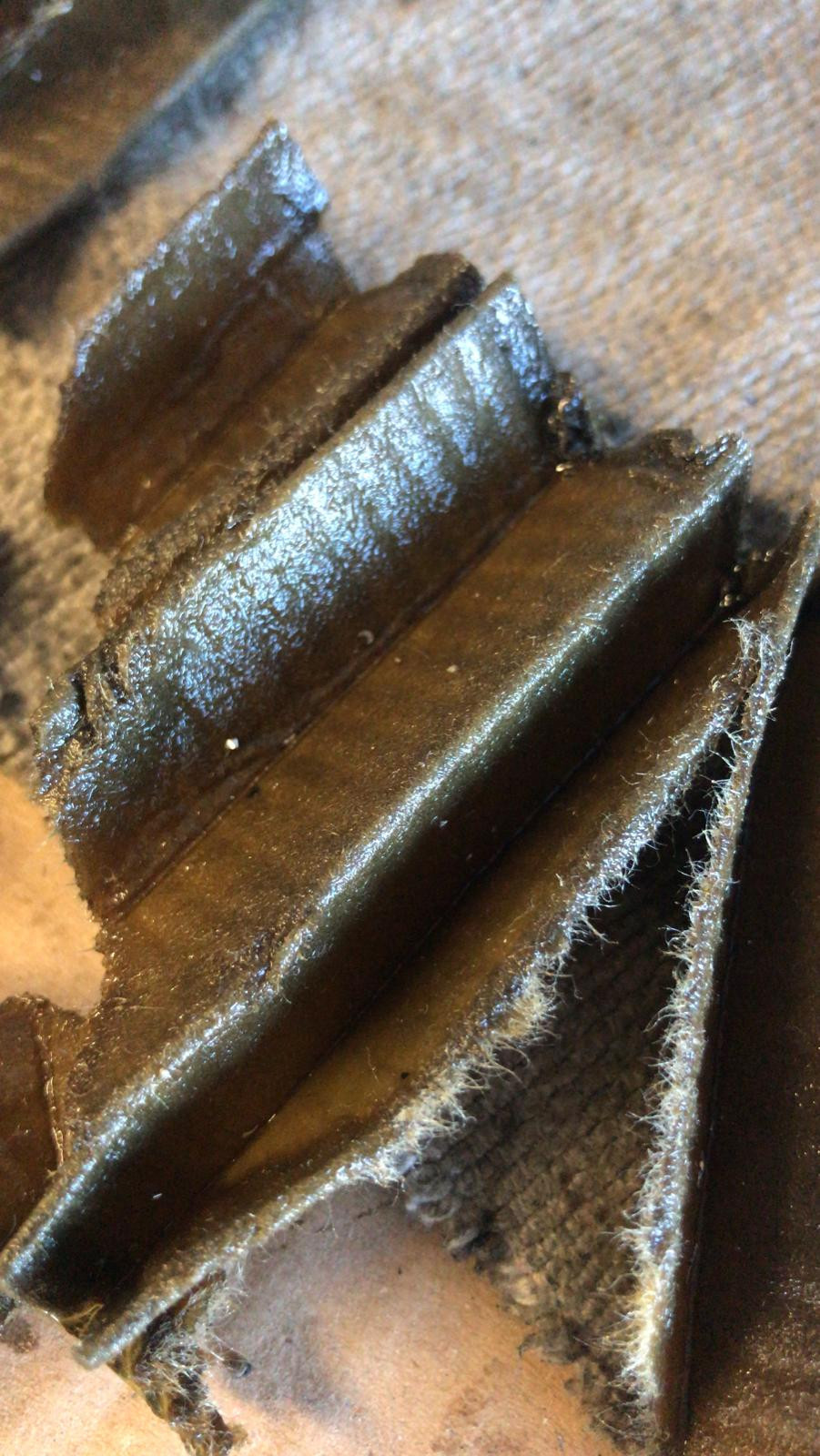

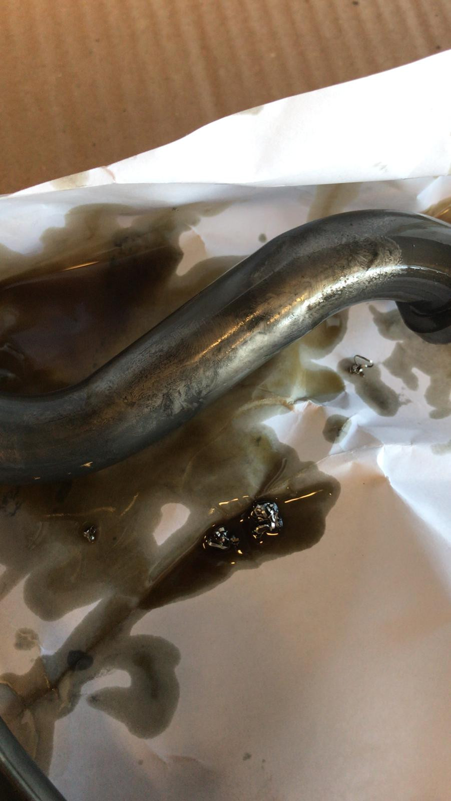

1 Jahr später beim Ölwechsel die Enttäuschung: Im Motoröl und im Ölfilter ist deutlicher Eintrag von Spänen, welche eindeutig vom nachgeschnittenen Gewinde kommen. Es wird entschieden die Ölwanne zu demontieren: Überall sind Späne, einschließlich om Ölsieb und in der absaugleitung => die Späne wurden angesaugt und haben sich im gesamten Ölkreislauf verteilt, einschließlich der vorderen Luft/Öl Wärmetauscher. Nach Rücksprache mit Thielert und Abwägung des Aufwandes das System von den Spänen zu befreien (ggü. Risiko Späne im System zu belassen - es war zum Glück eine Alu-Wanne), entschließen wir und zu reinigen was erreichbar ist und es dabei zu belassen.
