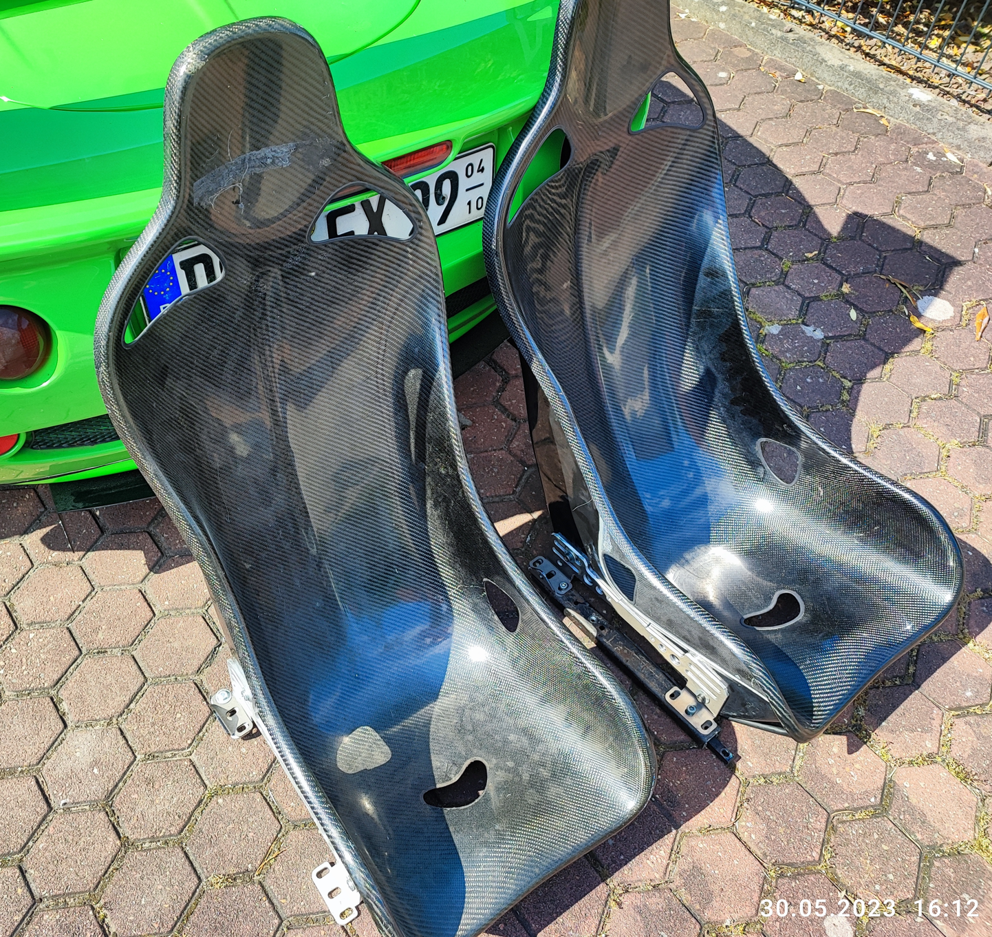

Verkaufe 2 Sitze EVO1 von Westermann Motorsport. Habe mich von meiner Frau überzeugen lassen das sie doch zu extrem sind. Sie steigt in diesen Sitz mit 64 nicht mehr ein. Werde wohl Ausschau nach einigermaßen humanen Corbeau LE halten. Mit dabei sind die Sitzschinen (Bild 2) und Gegenbügel für Gurtpeitschen
alles in allem hätte ich gerne 1200€
eventueller Tausch mit Corbeau LE mit Wertausgleich ist ebenfalls möglich.

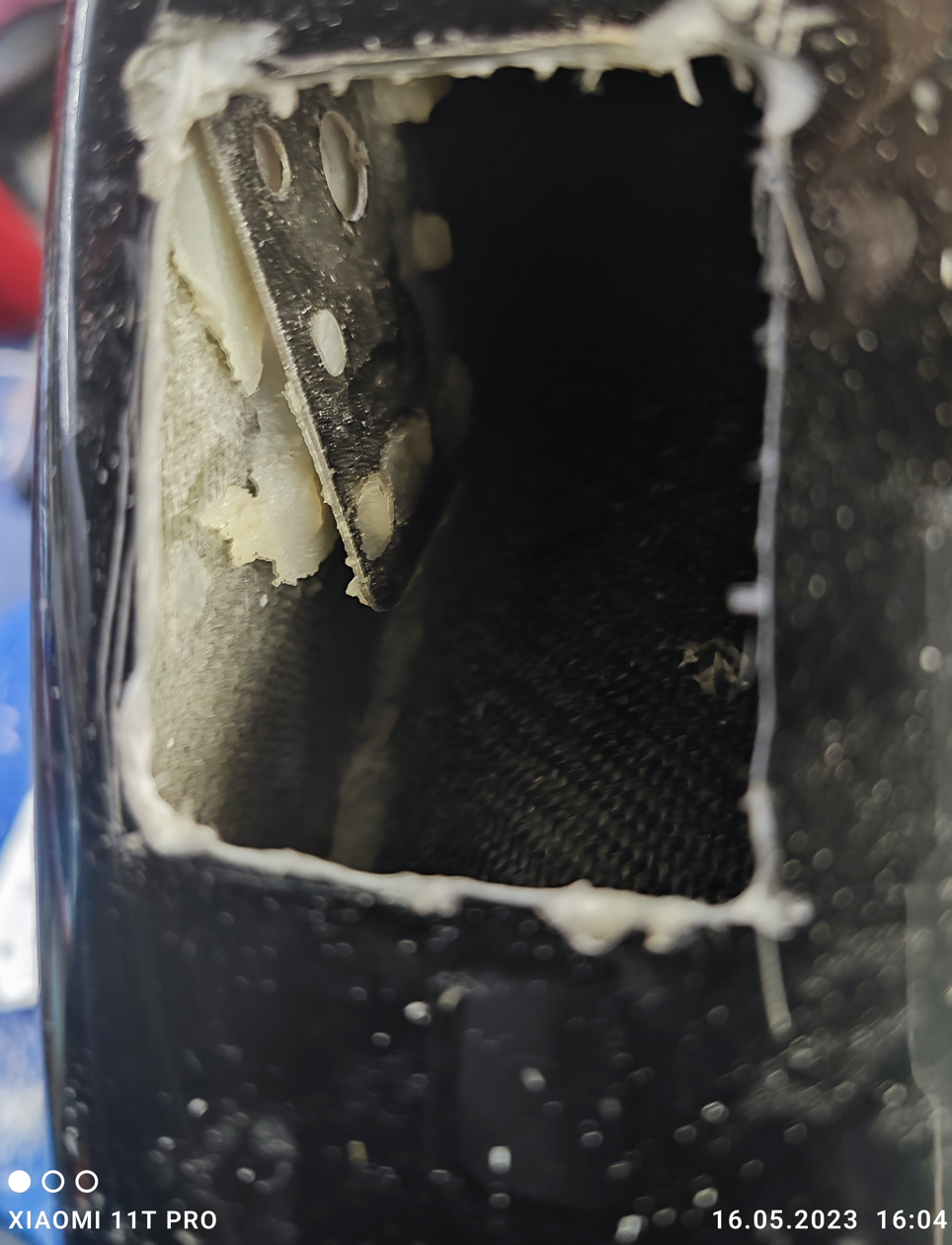

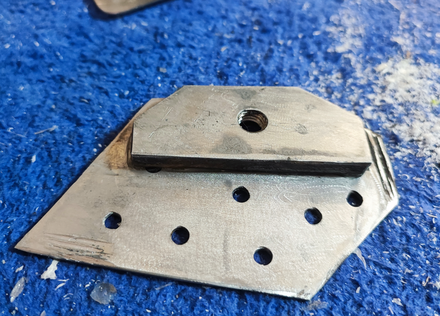

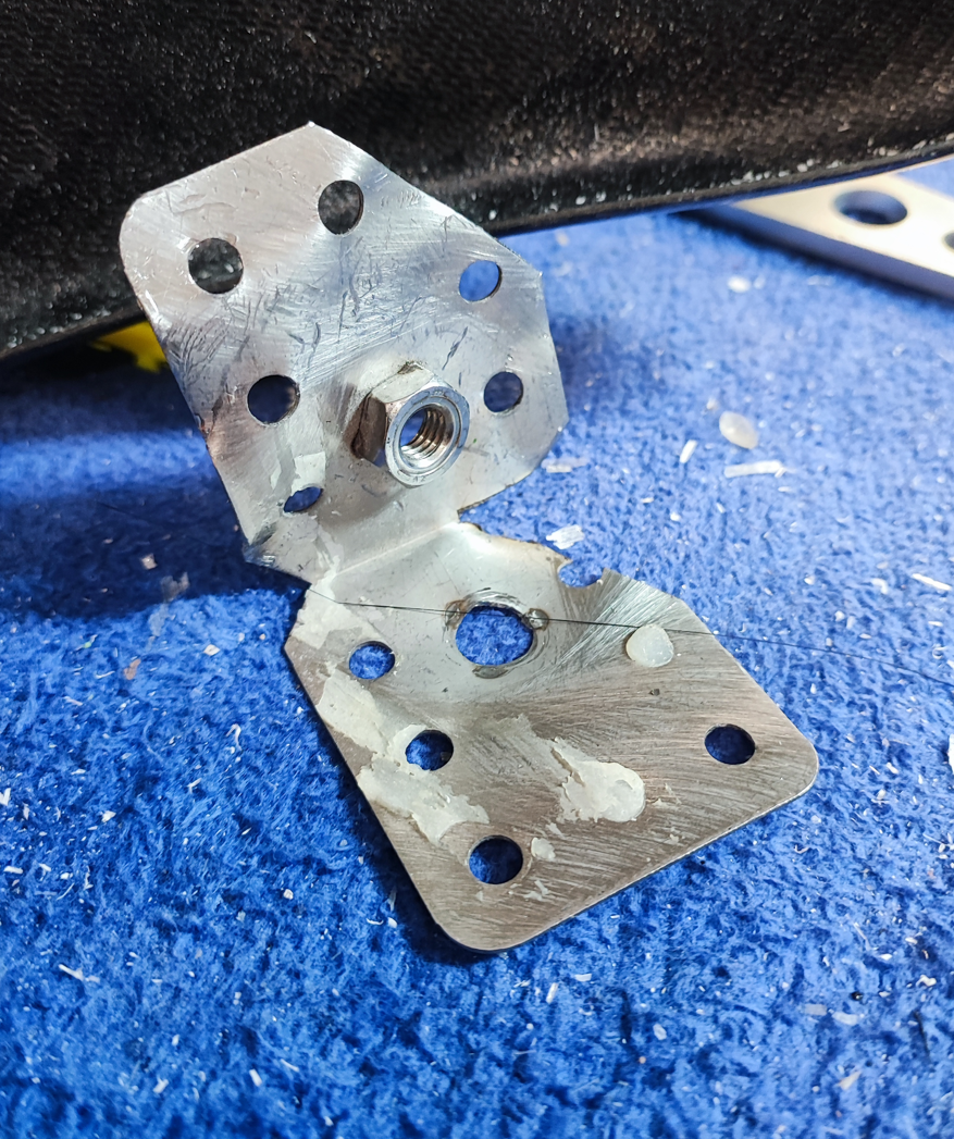

An diesen Sitzen nicht mehr, ich habe diese sehr aufwendig repariert. Siehe Bilder unten. Das Bild(1 & 2 unten) zeigt wie der Hersteller die Befestigung vorgesehen hat.
Wenn man davon absieht, dass eine Mutter (in Bild 2) das erste Anziehen nicht überstanden hat, ist vielmehr das Problem das dieses Teil mit Heißkleber befestigt wurde.
Natürlich hält das bis zum ersten Festziehen, dabei bricht dann die Klebeverbindung (Bild 1). Kein Problem, wenn man die Sitze eingebaut lässt.
Demontiert man sie, wird die Wiederbefestigung aber zum Glücksspiel oder gar unmöglich. In der nächsten Bilderreihe kann man sehen, was ich gegen das offentsichtliche

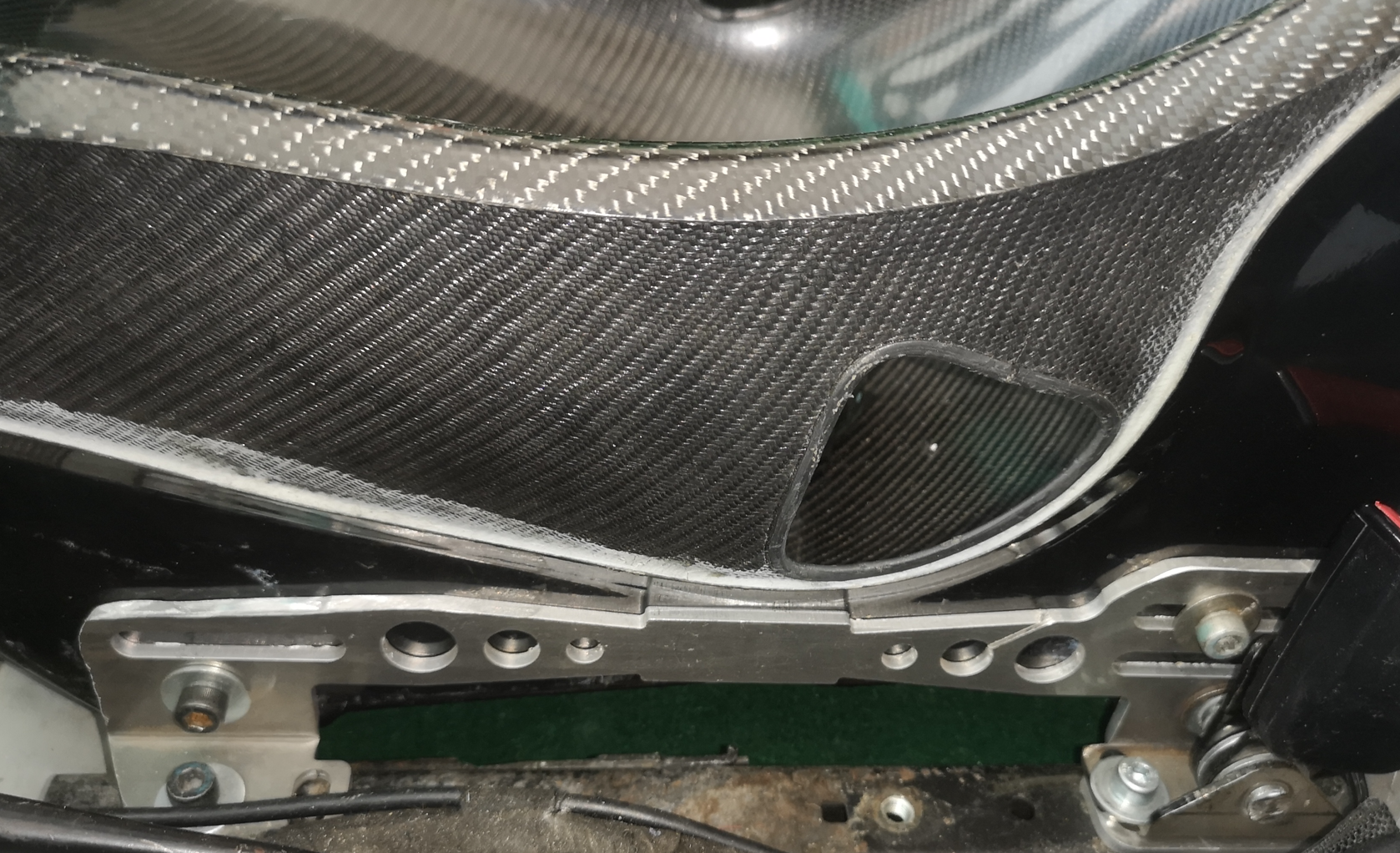

(Bild1 unten) die Ausgangslage, man sieht, das man schon versucht hat das Problem zu lösen, wenn auch etwas unprofessionell.
(Bild2 unten) wie in Bild 1 bereits angezeichnet habe ich auf eine Serviceöffnung erweitert.
(Bild3 unten) den Müll herausgeschmissen und vernünftige und verlässliche Aufnahmepunkte eingebaut. Jetzt mit einem flexiblen Kleber!
