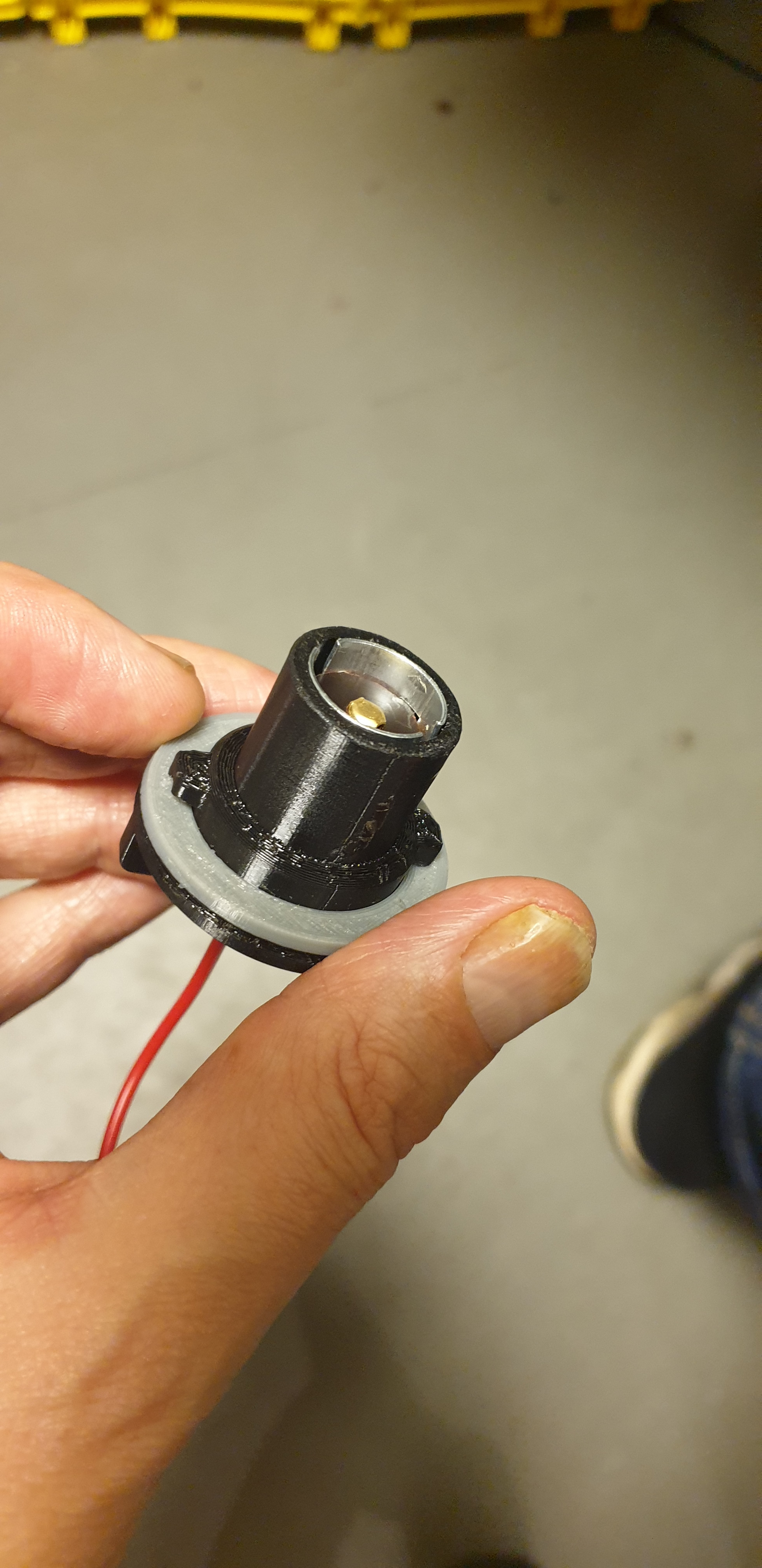

da bei mir sowohl beim Rücklicht wie auch vorne bei einem Blinker ein Bajonette-Zapfen der Birnenfassung abgebrochen ist und diese Fassungen praktisch nirgends zu bekommen sind, habe ich mir eine neue Fassung gezeichnet und gedruckt. Vielleicht kennt es der Ein oder Andere, dass die Rücklichter bei so einem Defekt unterschiedlich hell sind, weil sie nicht mehr gerade im Gehäuse sitzen.
Bis jetzt sieht das schon mal ganz gut aus, muss aber noch getestet werden (insbesondere die Temperaturbeständigkeit des verdruckten Kunststoffs PETG). Auf originales Aussehen habe ich keinen Wert gelegt, da man die Teile eh nicht sieht.
Da ich das gerne Plug'n Play hätte, suche ich gerade die passenden Steckergehäuse für den Kabelbaum. Ich habe eines, das fast identisch aussieht, aber eben nur fast. Hat einer von den Elektronikexperten eine Ahnung, was das ist und wo man das herbekommt?
Hier kommen schon mal ein paar Bilder vom Projekt. Auf dem letzten Bild sieht man den Stecker.
